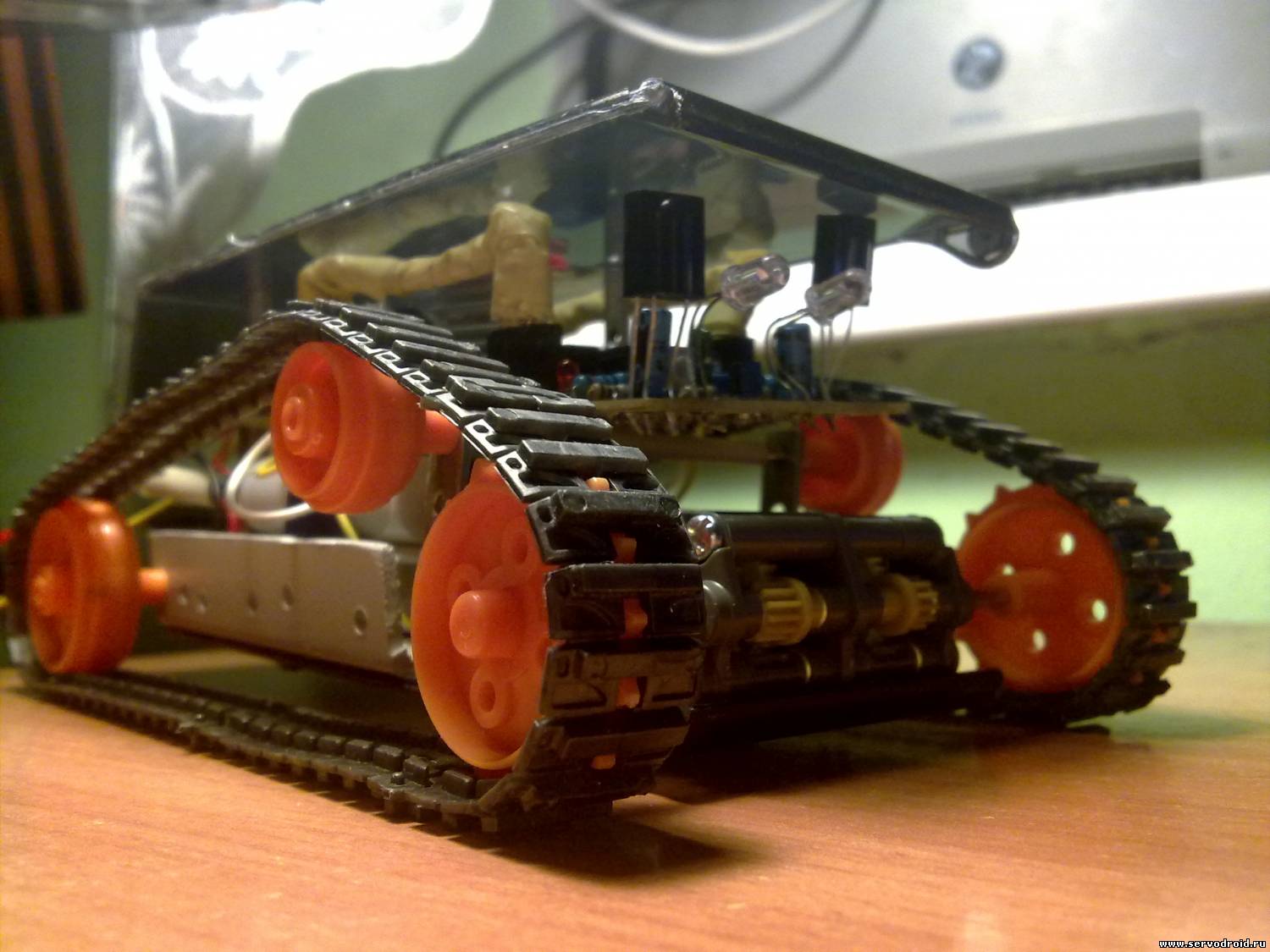

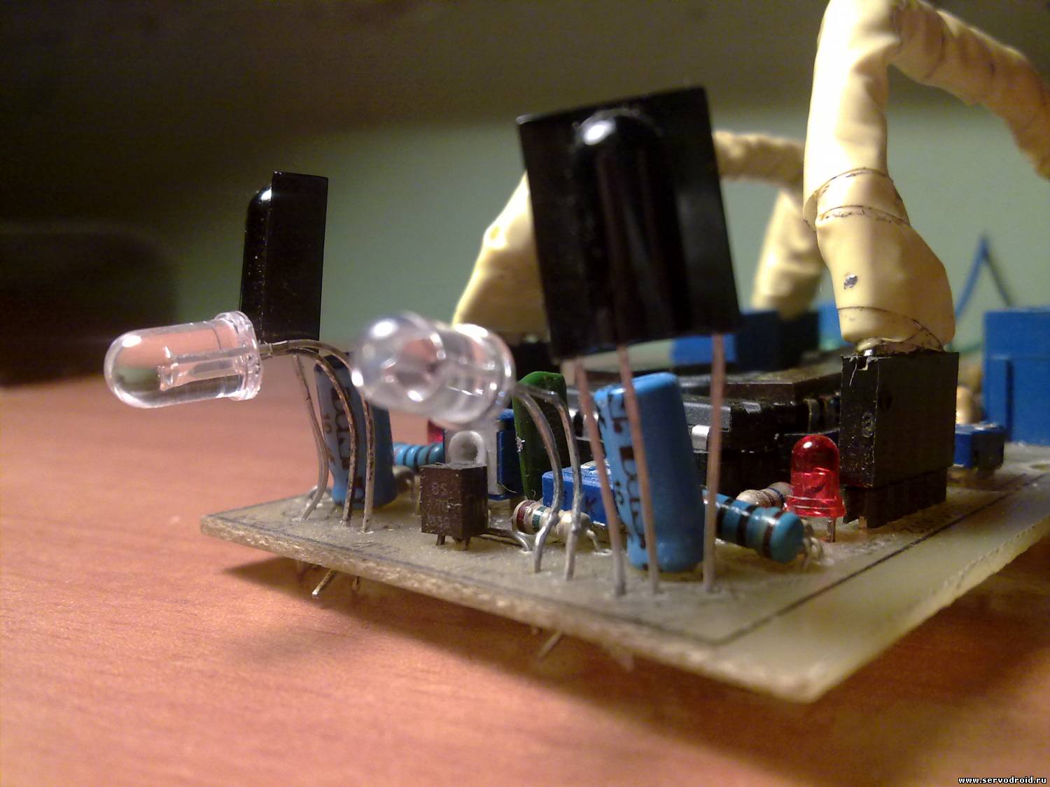

Отправлено 23.03.2011 - 17:23218

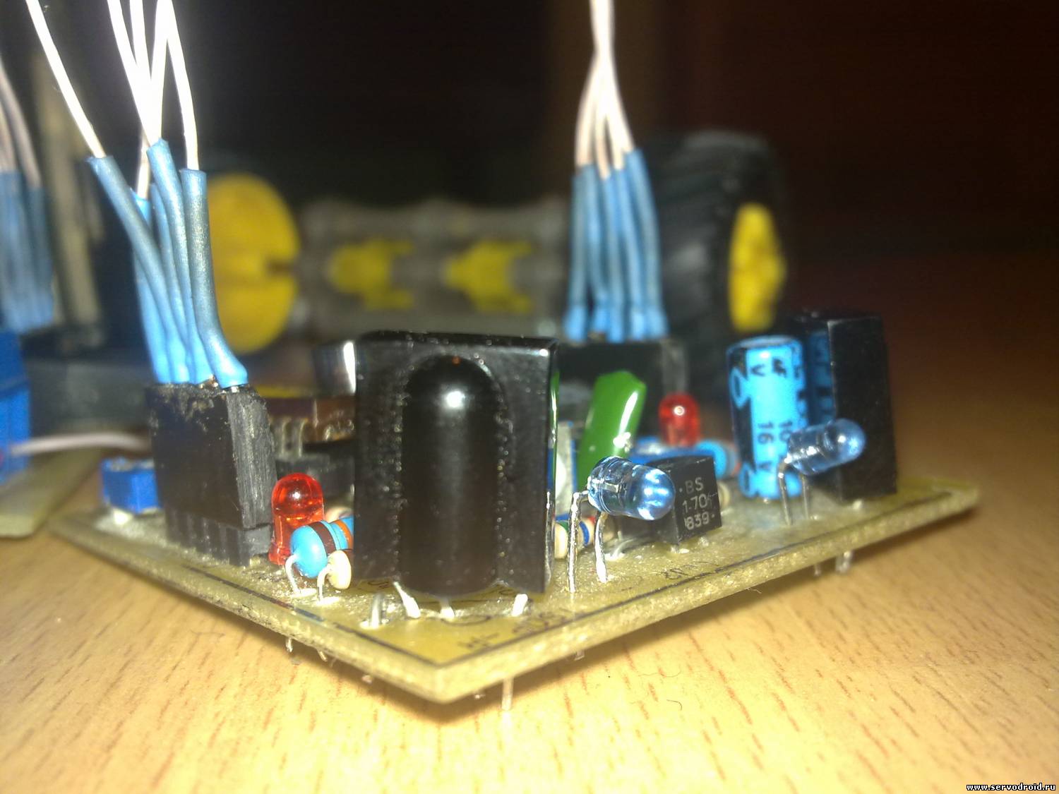

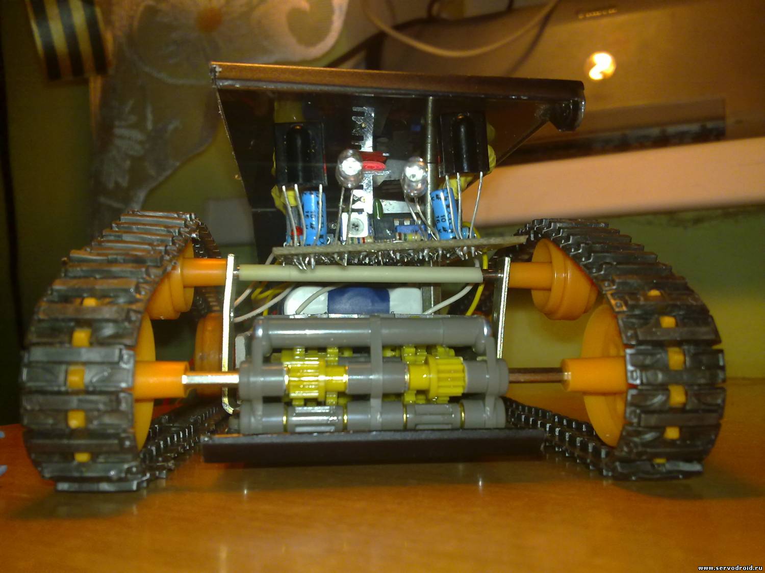

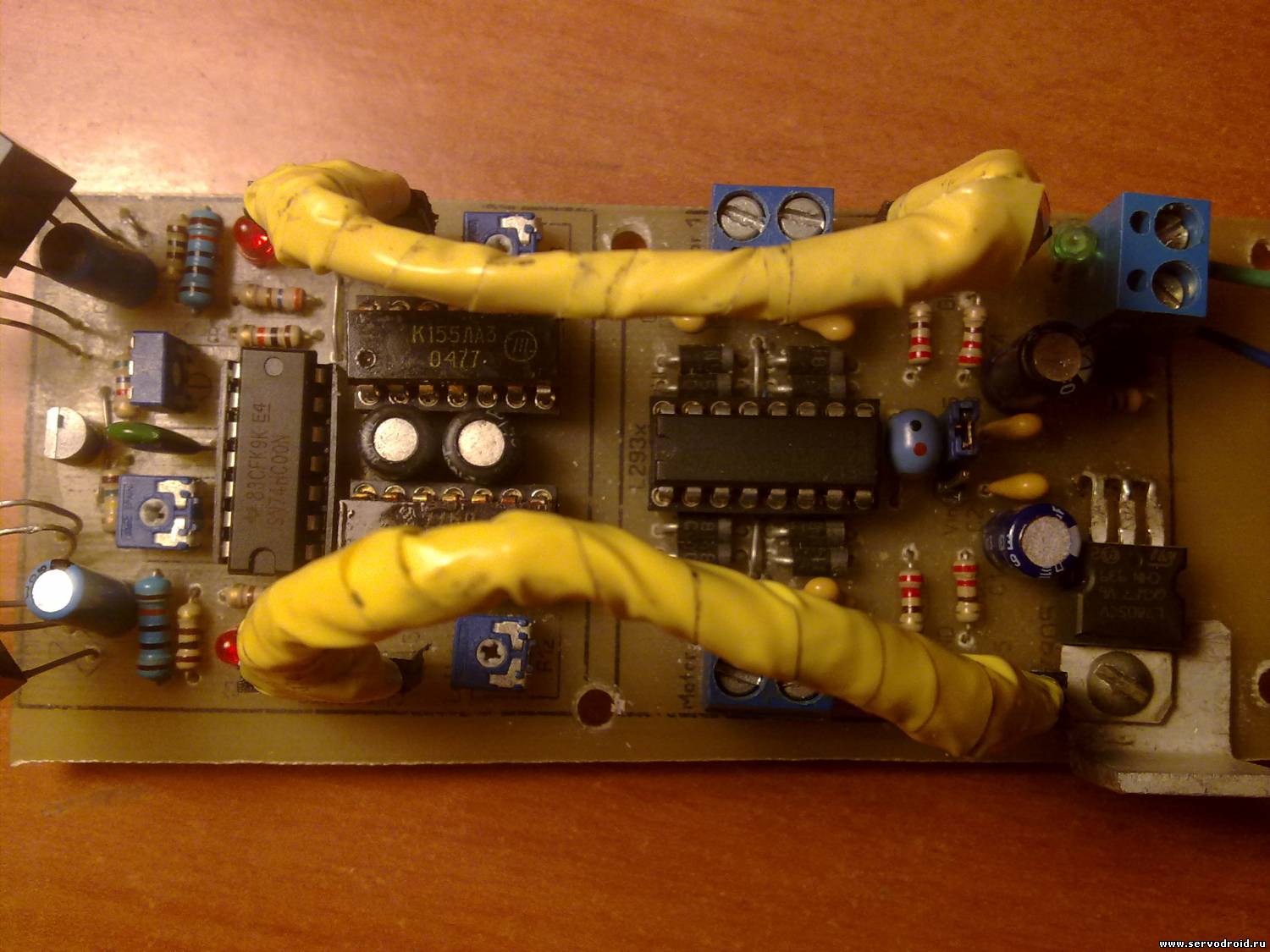

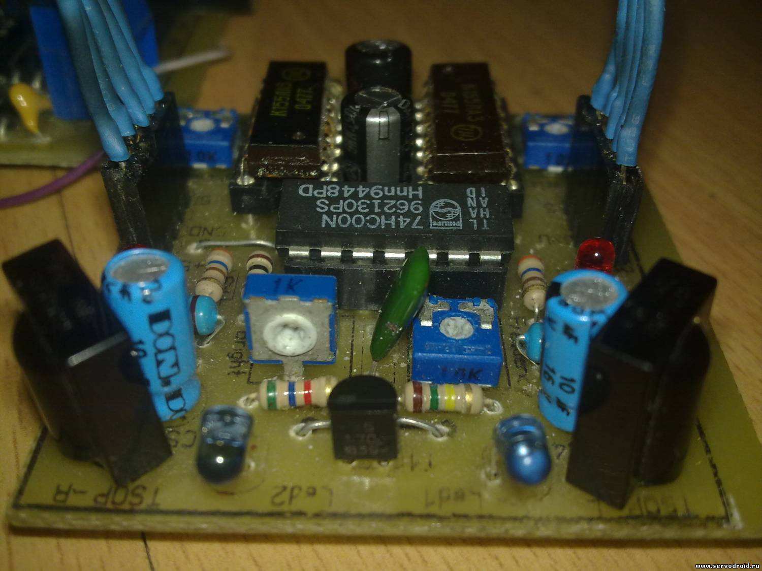

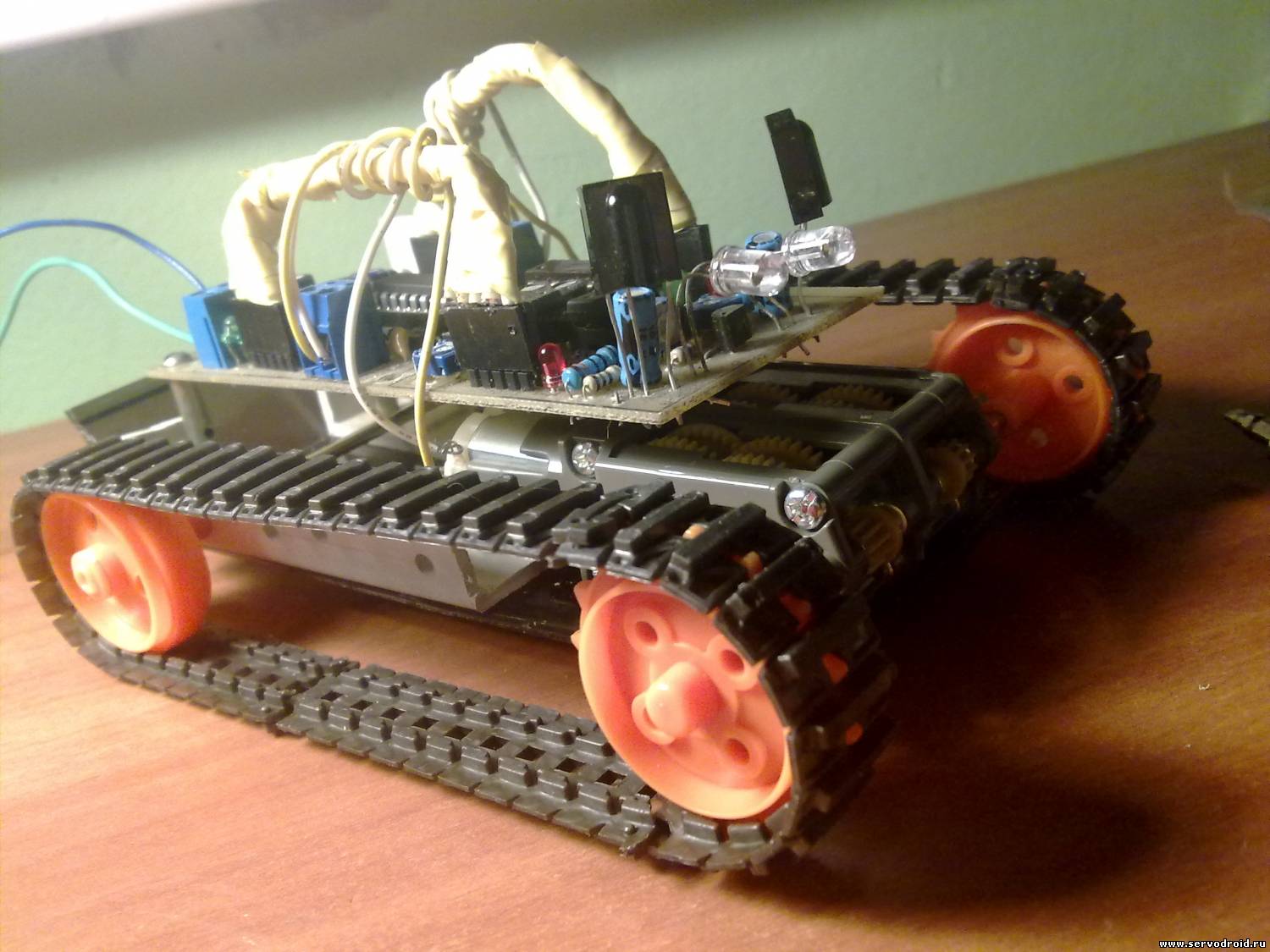

ОТ ОН!
Ещё переделываю и сделаю 3 версию)))
6598962.jpg (155.7 Kb) · 4265543.jpg (121.8 Kb) · 7745005.jpg (147.1 Kb) · 2489371.jpg (128.7 Kb) · 6350577.jpg (134.0 Kb) · 7293839.jpg (165.5 Kb) · 7051309.jpg (121.5 Kb) · 8617389.jpg (132.8 Kb)
FliM,
Так он работает у тебя ?
Отправлено 23.03.2011 - 17:27220
Между тсопом и светодиодом перегородку обязательно, иначе тсоп чует боковую подсветку и начинает слабо реагировать на отражение sad

А и ещё вопрос? Почему ик диоды так вяло светятся как увеличить проходное напряжение на них??
Эх...А ведь говорили настраивать надо не от пульта ДУ (кстати у меня такой же на тарелке спутниковой happy )
