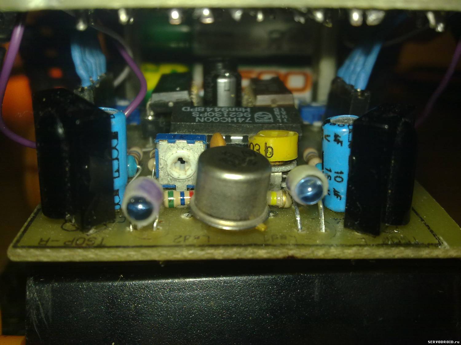

нет к меня другая проблема...
Ик диоды не очень сильно излучают...
Как сделать так что бы было сильнее... Подстроечный на макс делаю а всё равно слабо...
А если даже видит препятствие отьезжает только в одну сторону...
Добавлено (23.03.2011, 21:02)
Может транзистор нужно другого номинала поставить?
Отправлено 23.03.2011 - 21:08227
Уменьши резистор через который они подключены, но так, чтобы ток через этот резистор не превысил ток коллектор-эммитер твоего транзистора.

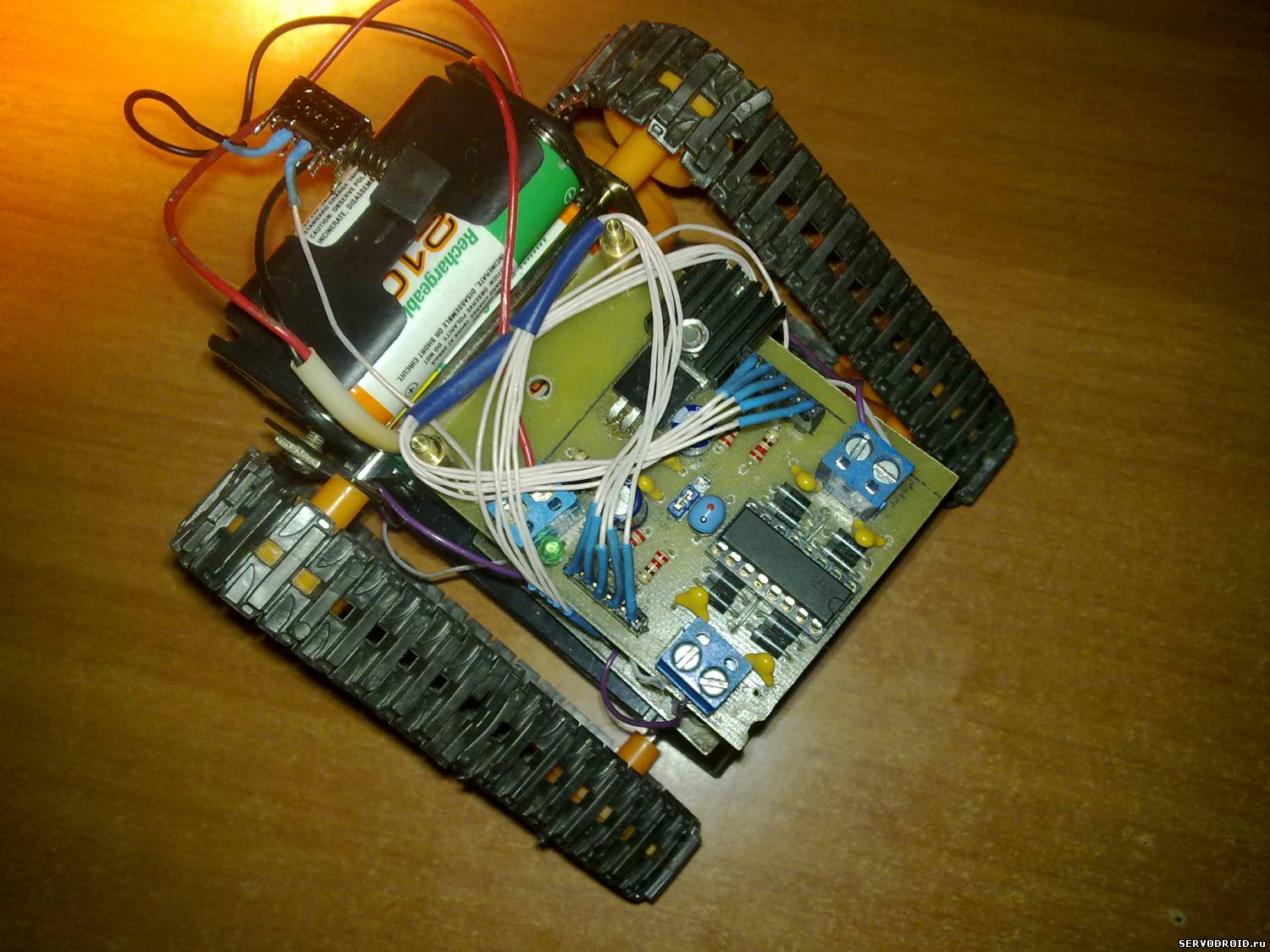

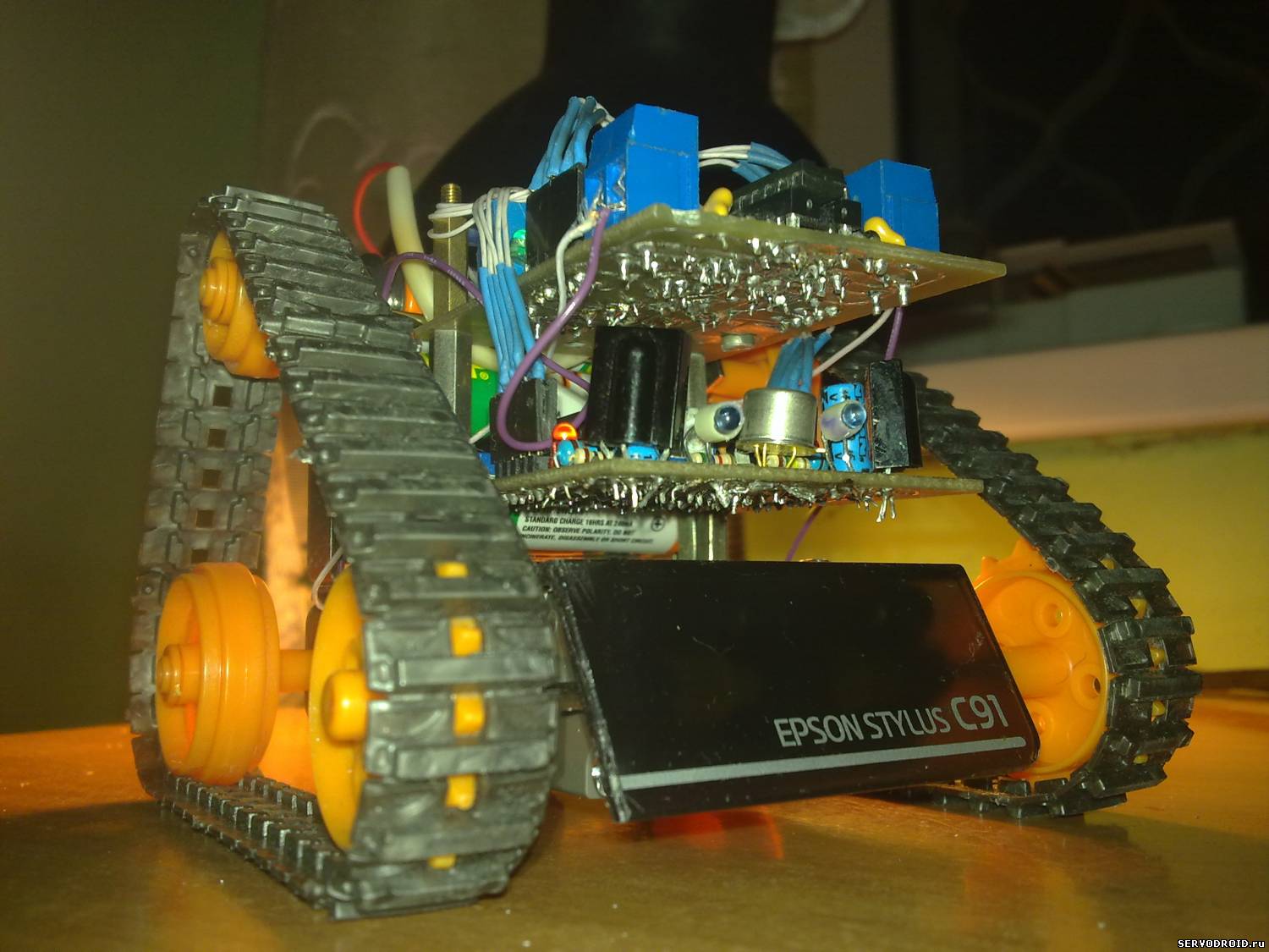

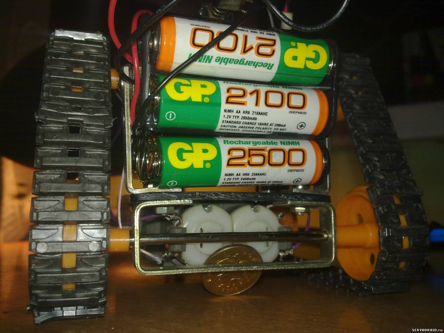

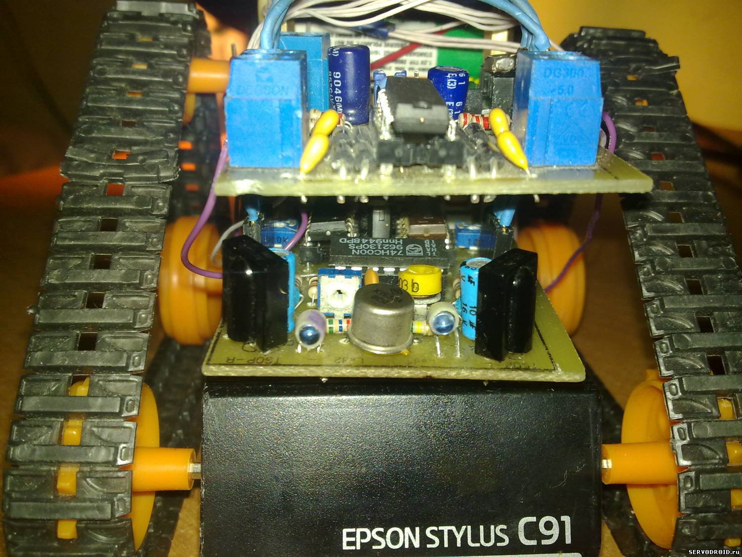

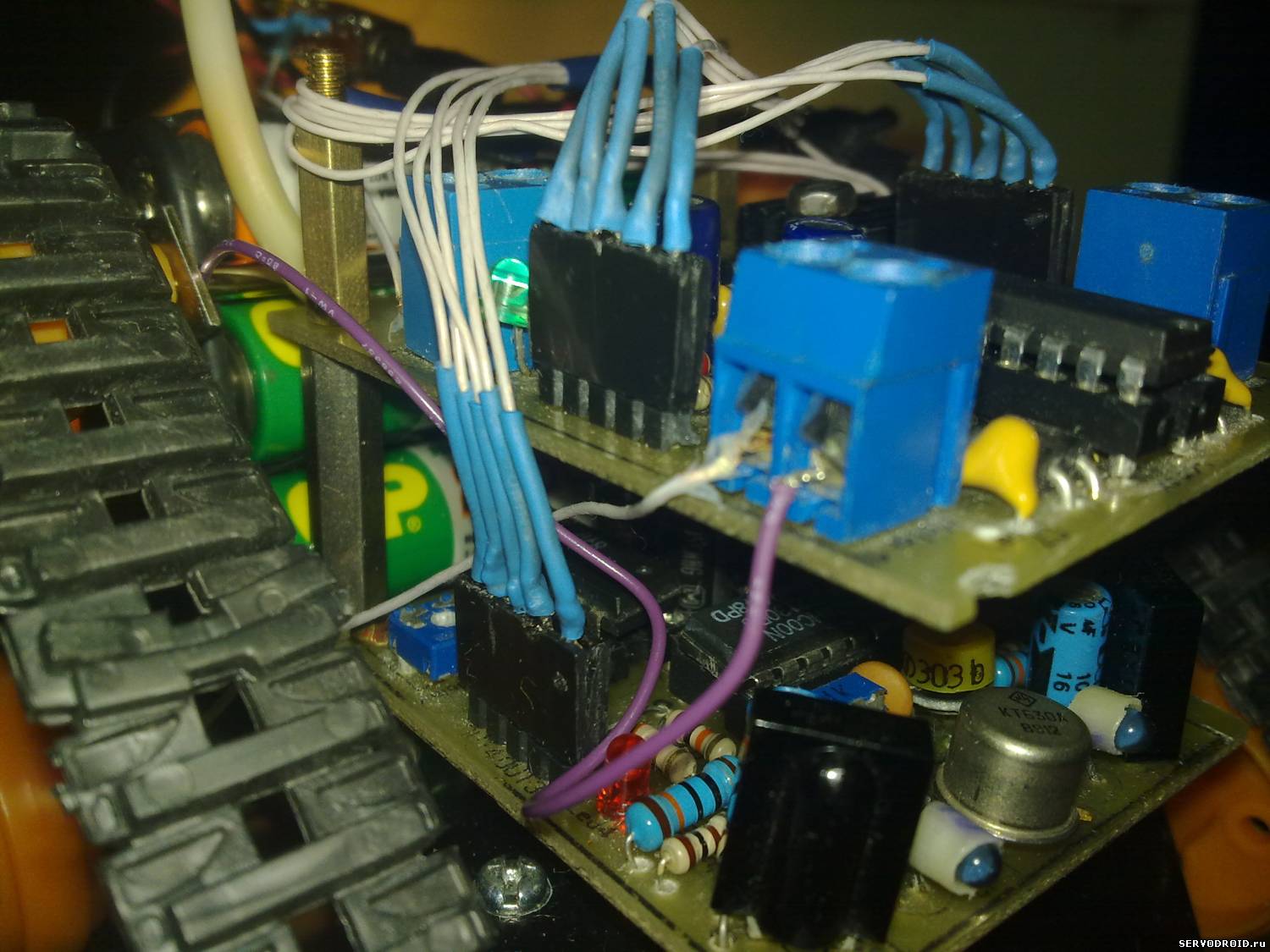

Наслаждайтесь))) вот он))))
Только правый датчик не срабатывает на правый мотор)))
