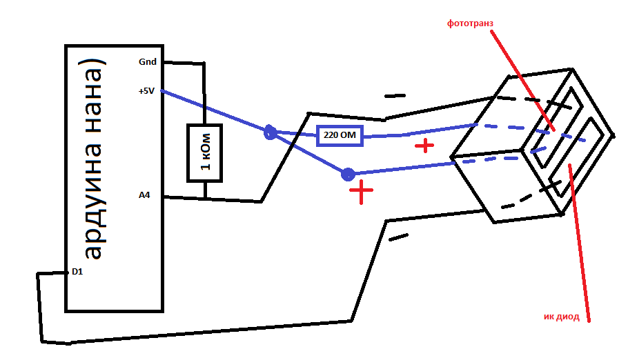

HEEEEEEEEEEELP!!! Как снимать данные с фототранзистора на мк. Как я только не извращался. Ниче не получается...
Я все способы писать не стану. Я нарисую только один. Ребята, что неправильно. Мне в языке Arduino Serial.println выдает только одинаковые значения.
В коде программы я делал сигнал на светодиод HIGH и делал analogRead с фототранзистора. И показания были одинаковыми. НУ ПОЧЕМУ?!)

TOmilkos239, Тут дело в коде,попробуйте сделать с этим кодом
int photoPin = 0;  // фоторезистор подключен 0-му аналоговому входу
int ledPin = 13;   // светодиод подключается к digital pin 9
int val = 0;       // переменная для хранения значения входного напряжения
void setup()
   Serial.begin(9600);
void loop()
   digitalWrite(ledPin, HIGH);    // зажигаем
   delay(2);
   val = analogRead(photoPin);    // считываем значение с фототранзистора
   digitalWrite(ledPin, LOW);     // гасим
   delay(2);
   val = val - analogRead(photoPin);  // считываем значение с фототранзистора
   Serial.println(val);
   // здесь можно проверить значение на превышение заданного порога
   delay(200);

Щас попробуем) Заранее предсказываю, что выдавать он мне всегда будет только 0 тк photoPin не изменяется...

142 сообщений
Да вот и я к тому-же. Причем я пробовал на 3 мк. HEEELP!
