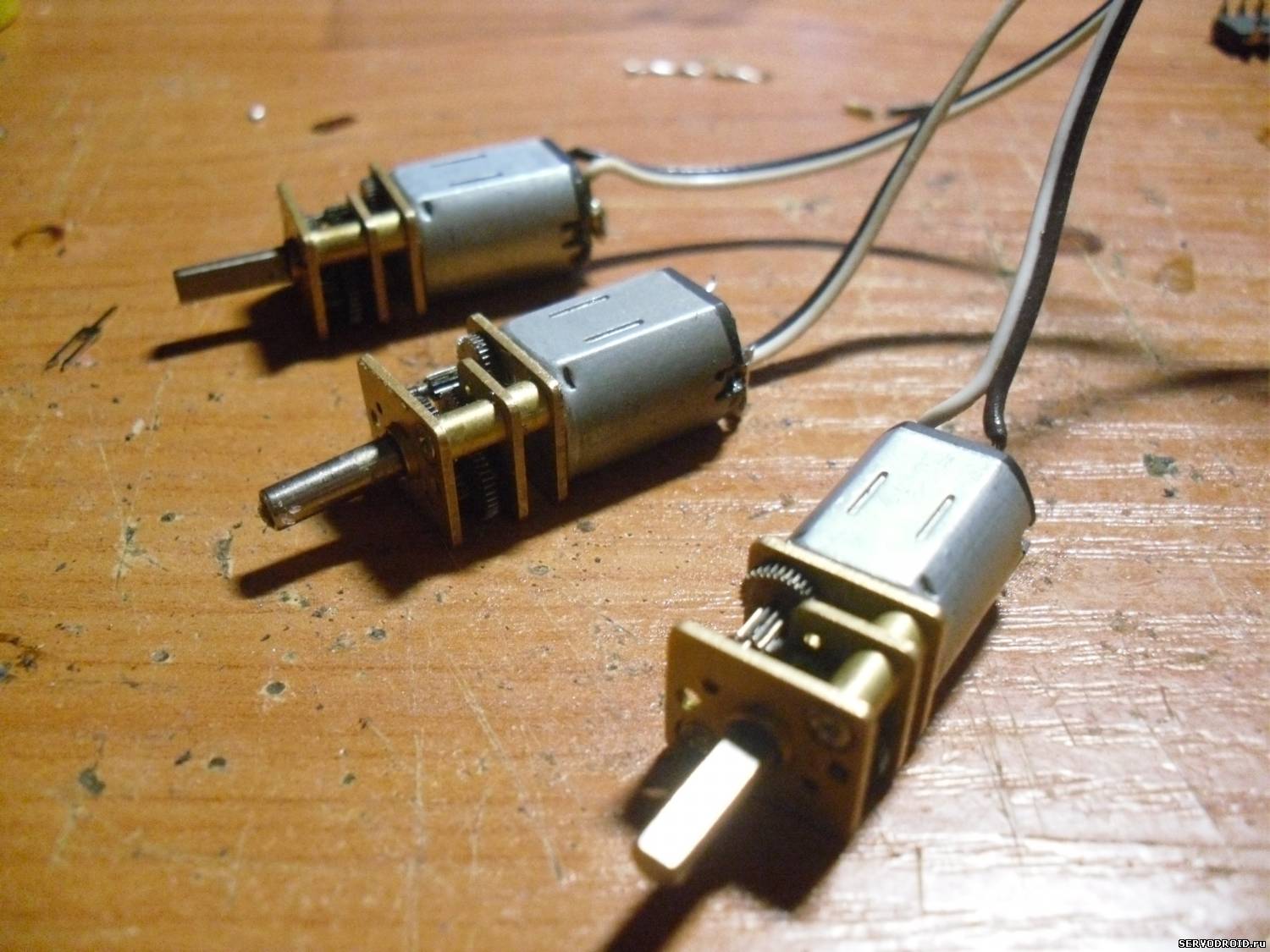

Нейронной сетью зарубежные собратья по разуму называют RC-цепочку плюс инвертор микросхемы, включенные определённым образом. Прежде чем повторять робот изображённый на фото советую подобрать моторы. Именно с моторами и возникнут проблемы. Здесь моторы не обычные из под детских игрушек, а низкооборотные и развивающие большие усилия. Обыкновенные моторы не потянут, так как они высокооборотные и слабосильные. Обычно для таких роботов любители используют переделанные сервомашинки фирмы Futaba и др. Там либо движки стоят на редкоземельных магнитах (читай очень сильные и низкооборотистые) либо редукторы с понижением частоты вращения. В принципе можно взять любой движок с диапазоном от 3 до 10 вольт и через редуктор подключить к нему ноги, тогда он пойдёт.

Так, все же надо осуществить мечту детства и собрать этого робота. Моторчики есть пололушные, думаю их вполне хватит.

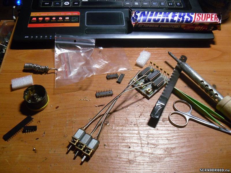

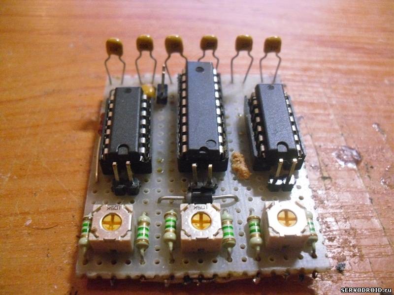

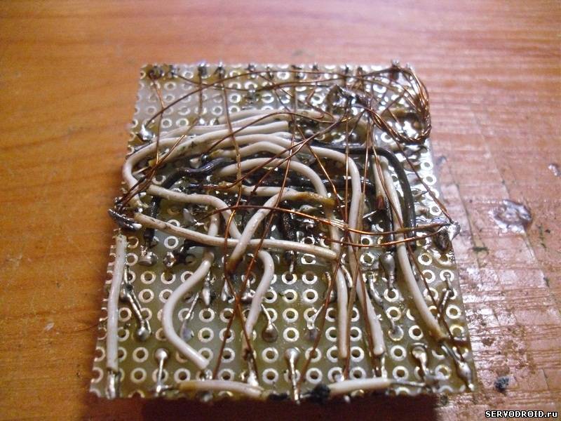

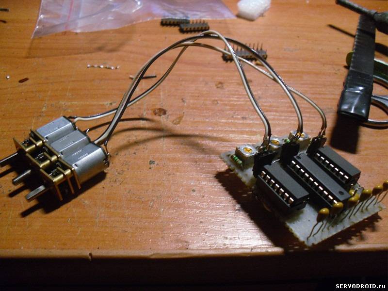

Схему собрал. Вот пара фотографий:
Призом в конце пайки мне достался сникерс ^ ^
