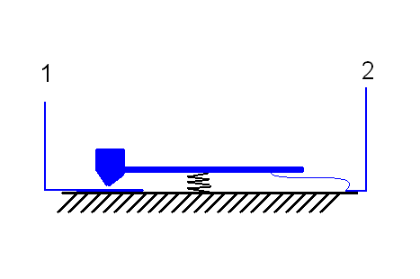

Сигнализации входят в мою будущую професию. Далее приведу пример наипростейшего датчика вибрации, а по ходу будем добовлять материал
Датчик состоит из: молоточка, пружины и контактных площадок. С помощью пружины можно регулировать чувствительность и будет ли датчик на размыкание или наоборот (на замыкание)
16

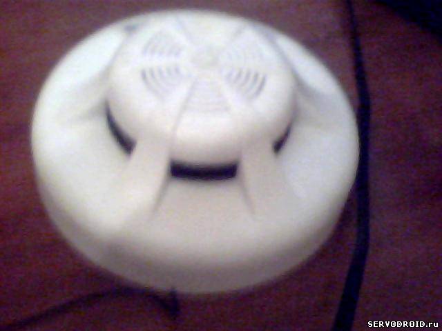

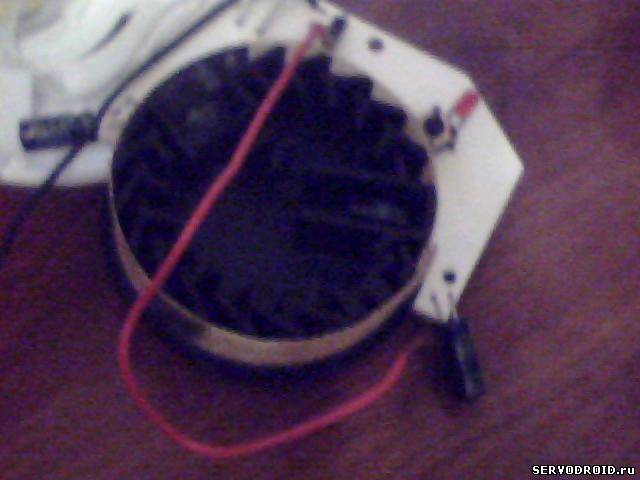

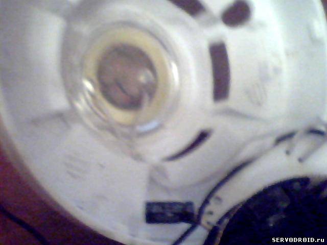

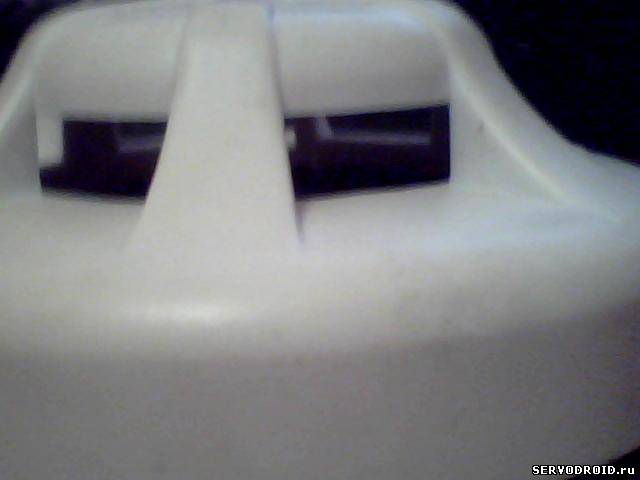

Буду сейчас делать сигнализатор из этого!
1240058.jpg (24.2 Kb) · 5843800.jpg (30.0 Kb) · 5401606.jpg (29.1 Kb) · 6486888.jpg (23.6 Kb) · 0643900.jpg (16.7 Kb)

Отправлено 16.04.2011 - 22:1415
БЛОГГЕР
90 сообщений
что это?
