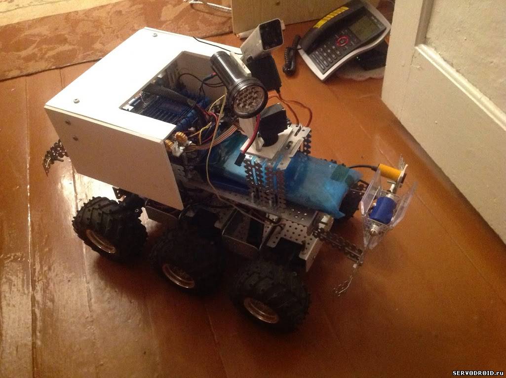

Сейчас передо мной состоит задача осуществить голосовое управление автоматизированной системой ОСА (версия 9 - обновленное ПО). Реализация управления осуществляется на C# по примеру рабочей статьи с хабра и использовании сервиса Google по распознованию русской речи(или англоязычной) как вариант управления.

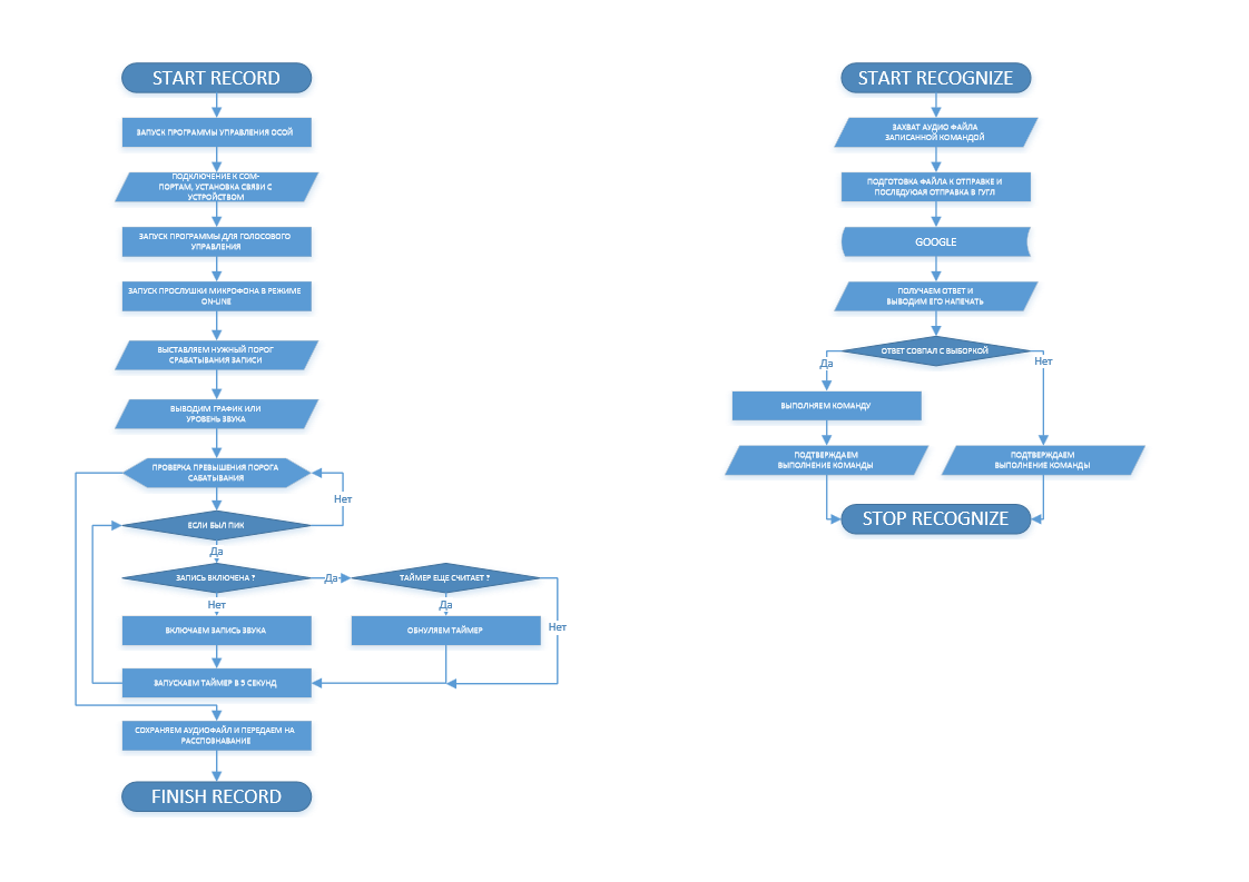

И так, что нужно реализовать:
1. Запись звука в файл .wav
2. Автоматическая отправка файла в сервис Google
3. Вывод распознанного аудио в виде текстовой строки
4. Поиск по строке схожих команд из выборки уже заложенных
5. Выполнение команды
6. Подтверждение выполнения команды.
7. Повтор пункта п.1 цикл.

Ну инициализация запуска нужна конечно, и понятно дело что можно уменьшить нагрузку. Видел этого гарыныча, даже игрался с ним. Можно сделать так:
1. Ключевое слово для запуска программы записи
2. Команда
3. Ключевое слово для закрытия программы записи.
4. Ключевое слово для запуска программы распознавания.
5. Автоматическое завершение программы после выполнения команды.
6. Подтверждение успешного выполнения команды.
Цитата
Пример: <ОСА> [Вперед] [200] <Выполнять> <Задачу>

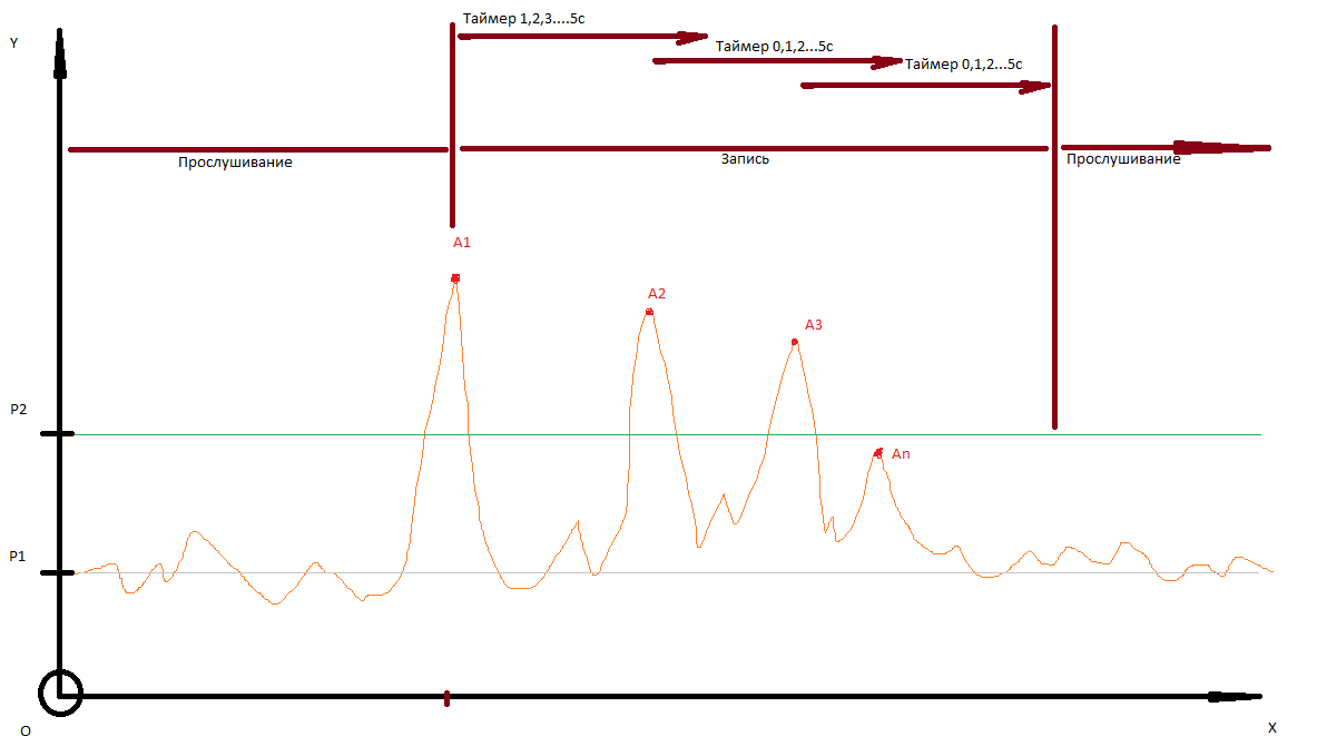

В идеале нужно сделать так: запускаем программу, которая прослушивает звук с микрофона\камеры, при достижение определенного пика, запускаем запись и, когда пики перестанут возникать в течении некоторого времени(таймер запускаем после каждого пика и ждем, если по истечению - тишина - запись прекращаем, если появился пик, обнуляем таймер)запись автоматически отправлялась на сервис гугла.
Далее, получив ответ, мы сравниваем его с базой (мб текстовый файл с построчными командами) и найдя из выборки == запускаем соответствующую задачу\процесс.

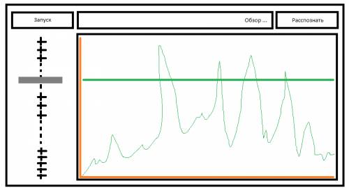

Это правда сырой пока кусок, имеющий только 2 кнопки - запись и стоп. Нужно сделать график, по которому наглядно можно будет отслеживать пики по OY координате, и активировать или останавливать запись.

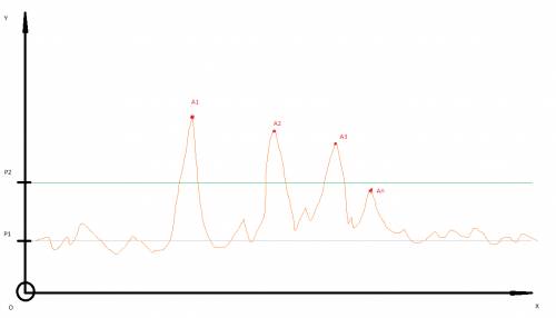

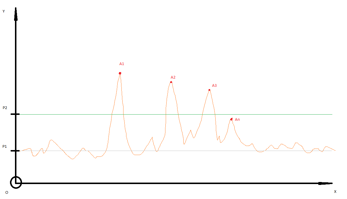

Отправлено 11.03.2013 - 12:419
К примеру, мы имеем ось XY, и заранее известен рабочий(звуки "мира" и тп) фон, в нейтральном положении P1, и пики - точки вершин графика, A1, A2, An, по состоянию которой мы судим обычный ли это фон, или нет. Если пики An имеют диапазон An>P2, то не реагируем, если An>p2 действуем - инициализируем запись.
Судя по примеру, микрофон должен прослушиваться в режиме Online.
Если А1 превышает пороговое значение P2, активируем запись и считаем 5 секунд таймером, если по истечению 5 секунд нового Аn не появляется - сохраняем запись. Если по во время ожидания (5с) появляется новый пик An, превышающий пороговое значение P2, обнуляем счетчик, запись не останавливаем.

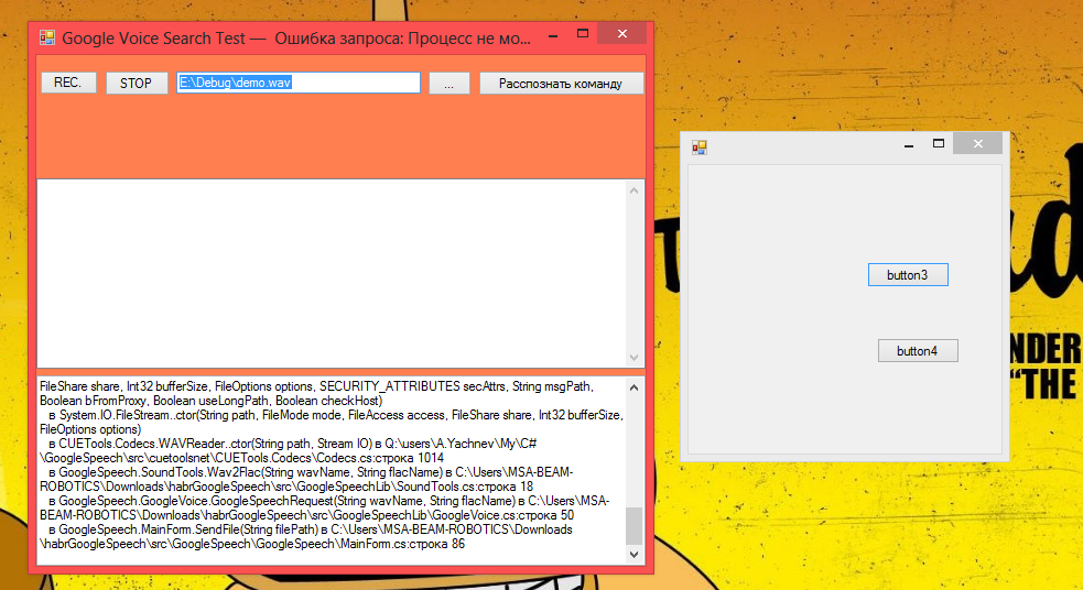

Бетта тестирование проведено, запись и расспозноание работает. Скриншот с лева расспозновалка, справа запись.
На ошибки в проге не обращайте внимания, просто я запустил прогу в тот момент когда она уничтожала(пересоздавала аудиофайл и гугл не понял что ему пихают)
