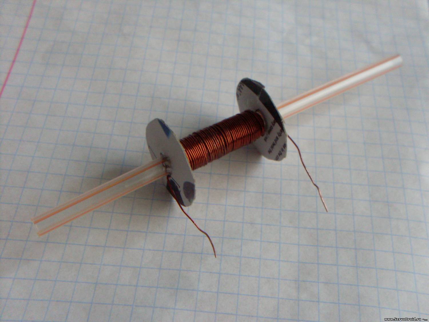

хыы smile сделал катушку smile проводил испытания: выстреливает гвоздь диаметром 2мм длинной 25мм на растояние примерно на 50см
фотки завтра будят wink
намотал на трубочку для коктейля проволоку диаметром 0.4мм, катушка длинной 30мм, 5 слоёв.

Отправлено 16.12.2010 - 17:1154
БЛОГГЕР
453 сообщений
Добавлено (16.12.2010, 13:08)
вот и фотка smile в некоторых местах неоч ровно получилось wink но работает пока что нормал
Добавлено (16.12.2010, 17:11)
ну как ?

Отправлено 16.12.2010 - 18:4755

ну как ?
Хорошо намотано.
