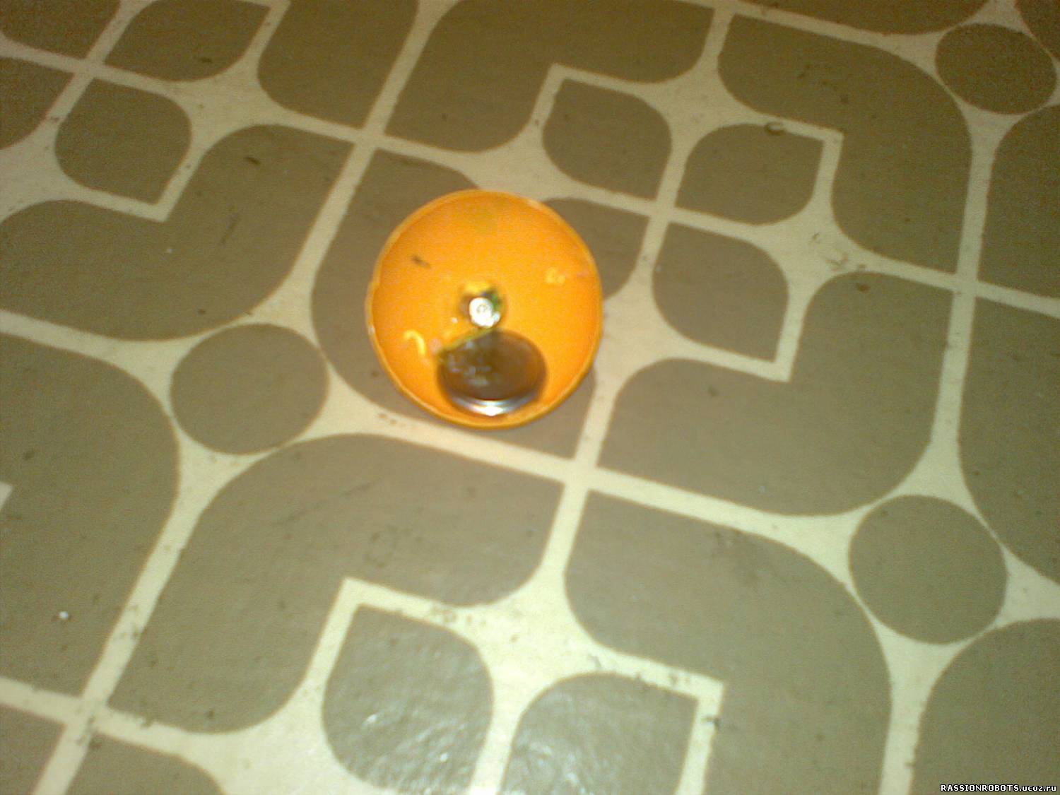

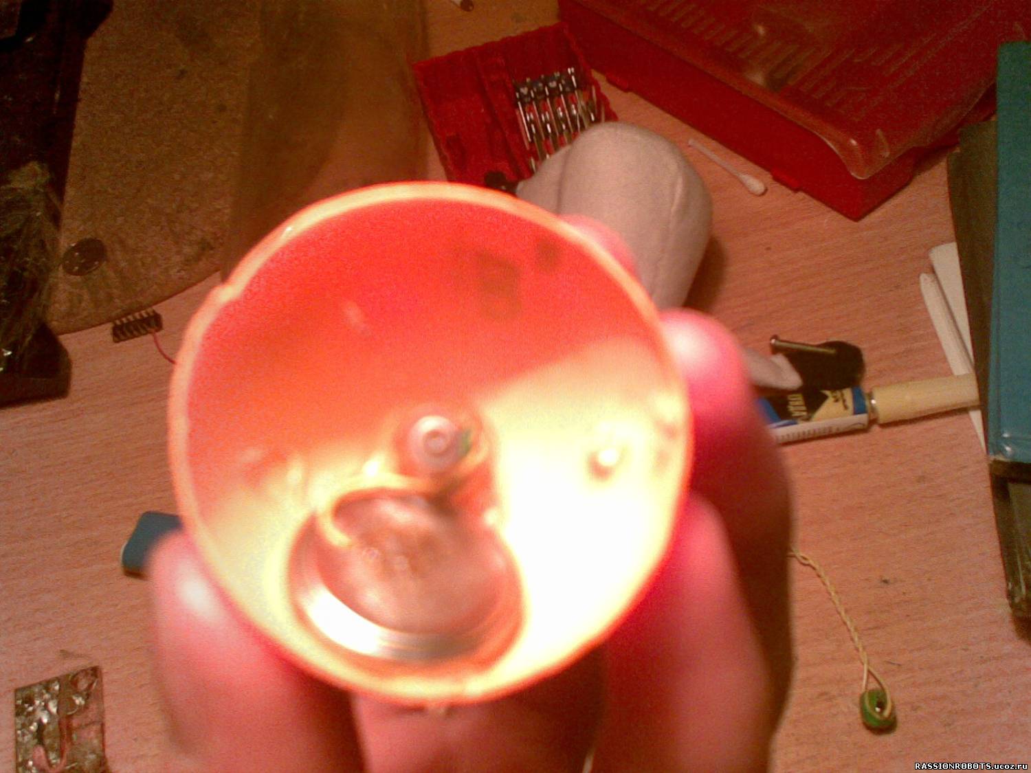

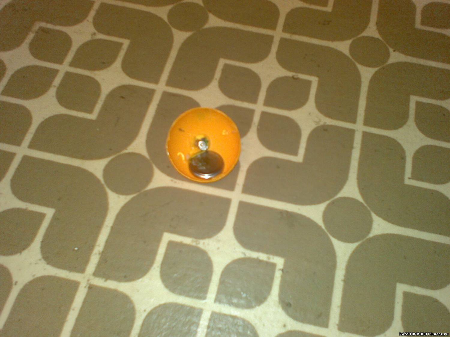

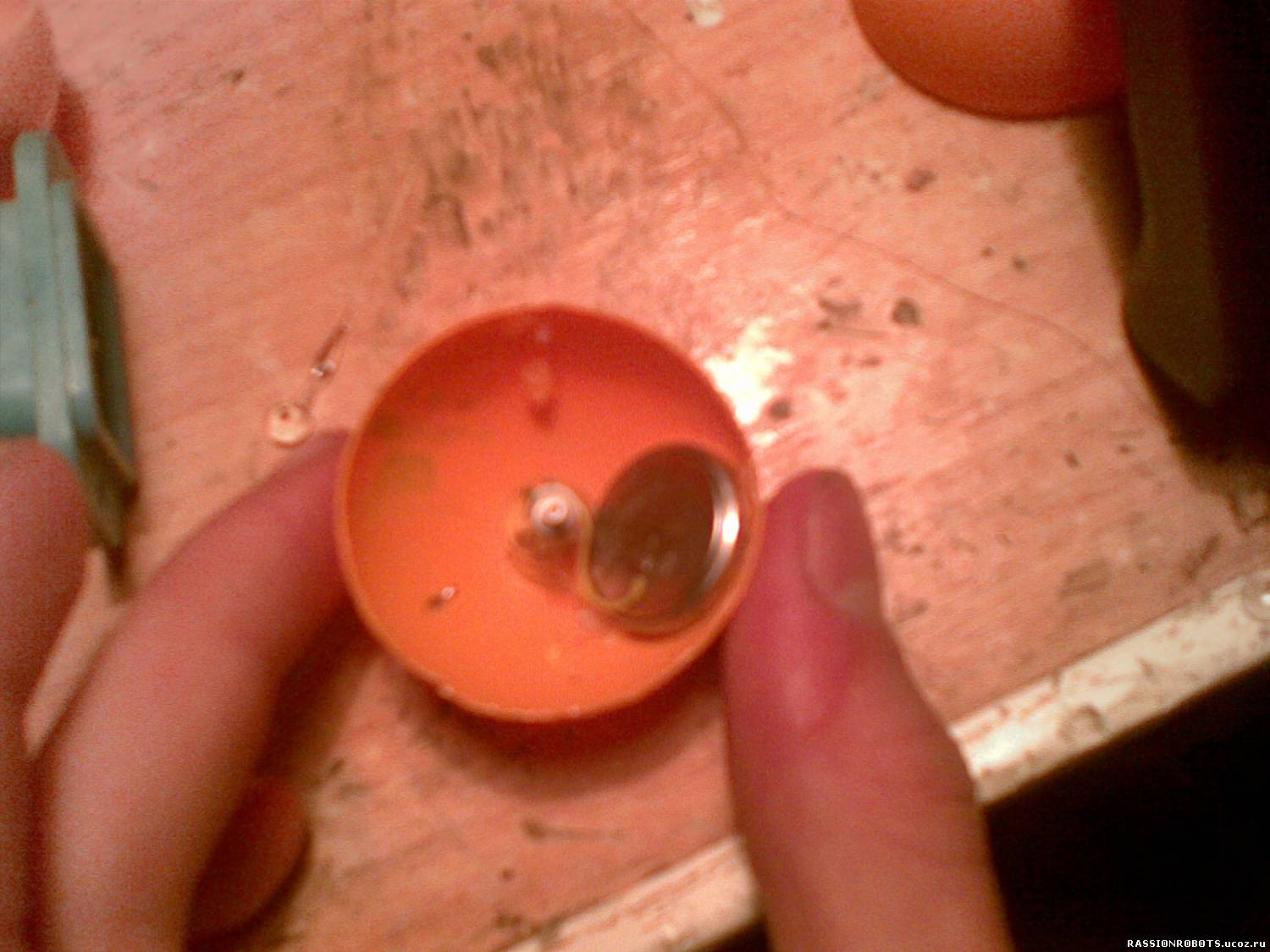

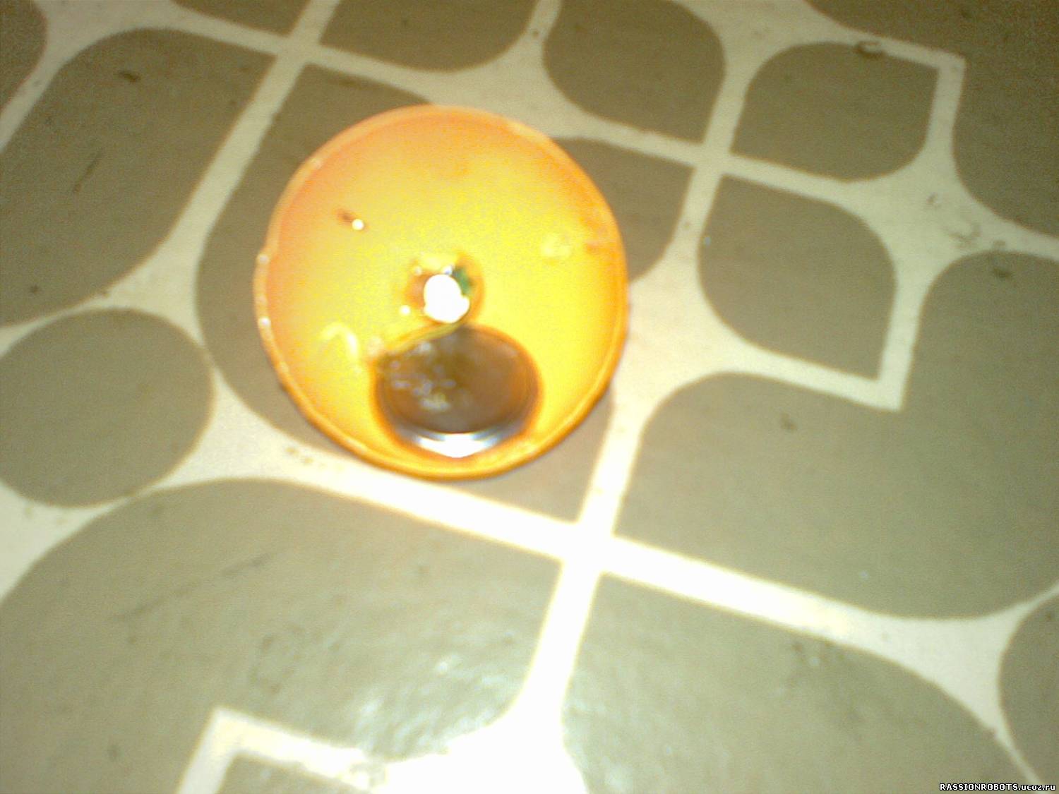

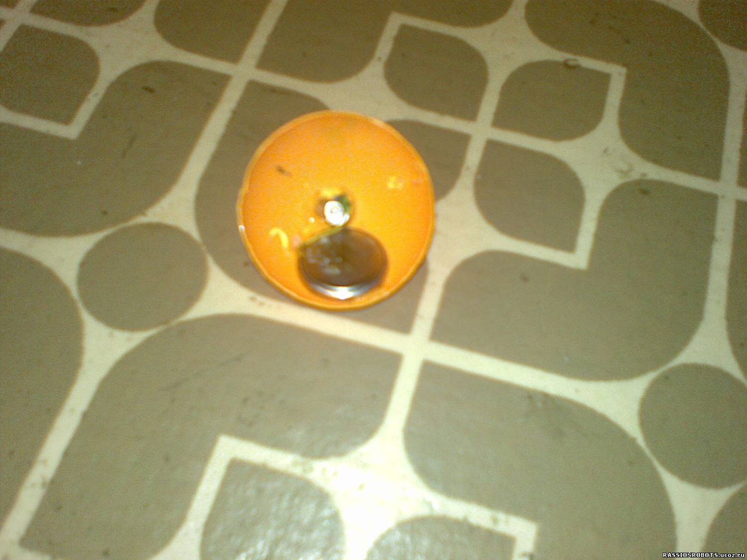

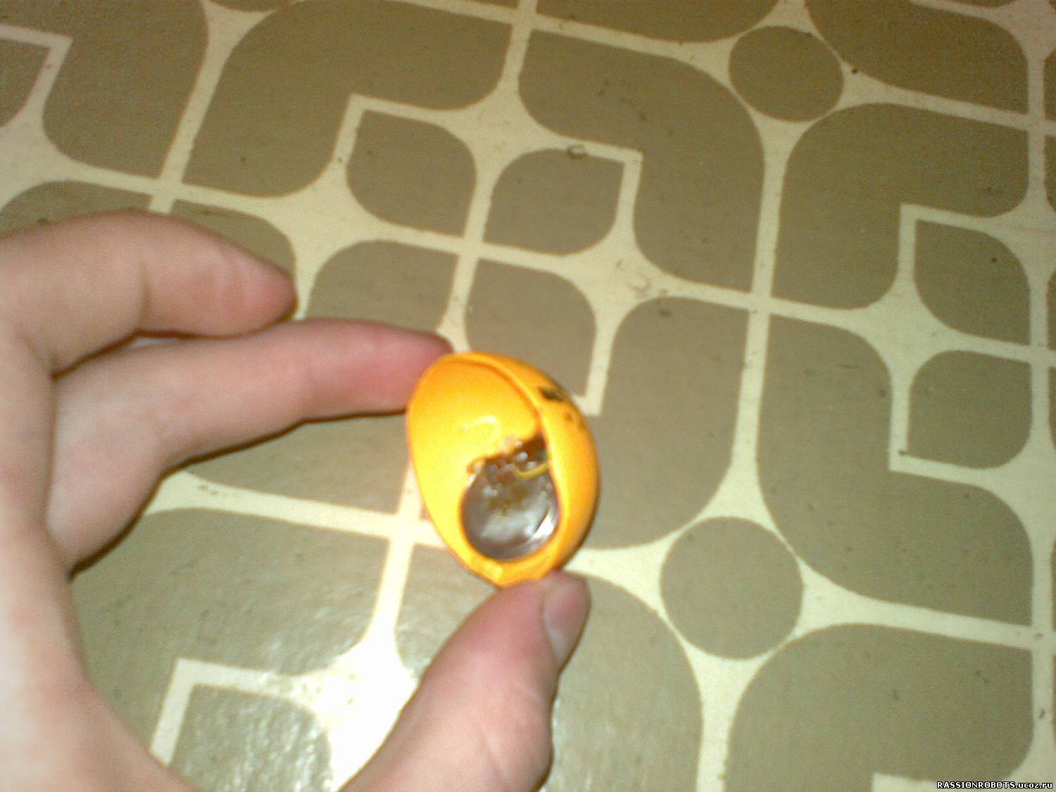

Из такой штуки вполне может получиться забавный робот. Если например в него запихнуть датчик света, или препятствия, то движения шарика будут вполне осознанными. Включил свет, и робот побежал. wink Как тараканы на кухне, когда включаете свет biggrin

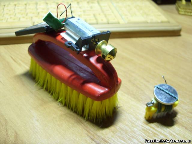

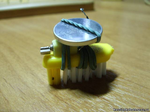

собрал одного ,мало показалось,
собрал второго

Отправлено 14.03.2010 - 18:5320
571 сообщений
brooth
Выглядет внушительно. А как с маневренностью ? smile

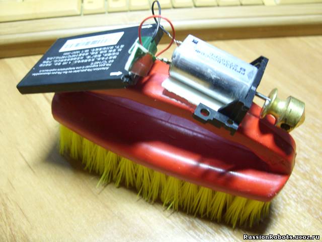

Отправлено 14.03.2010 - 20:5724
571 сообщений
да, попробуйте. Должно помочь. (либо скорость будет зависеть от угла наклона щетины, чем больше наклон, тем быстрее скорость )
Добавлено (14.03.2010, 20:57)
Судя по картинке, по латунному наконечнику, то там очень маленькая вибрация, нужно что-то вставить в отверстие сбоку.

Отправлено 14.03.2010 - 21:2125
Вы не заполнили профиль !
5 сообщений
понятно.
наконечник утяжелил ,
пробовал на тягу, пока тянет болтик 3см с 4 резьбой,
стал шустрее, хотя стримится двигаться по большому радиусу в право,
видео http://www.youtube.com/watch?v=6ZucWjECOmo
