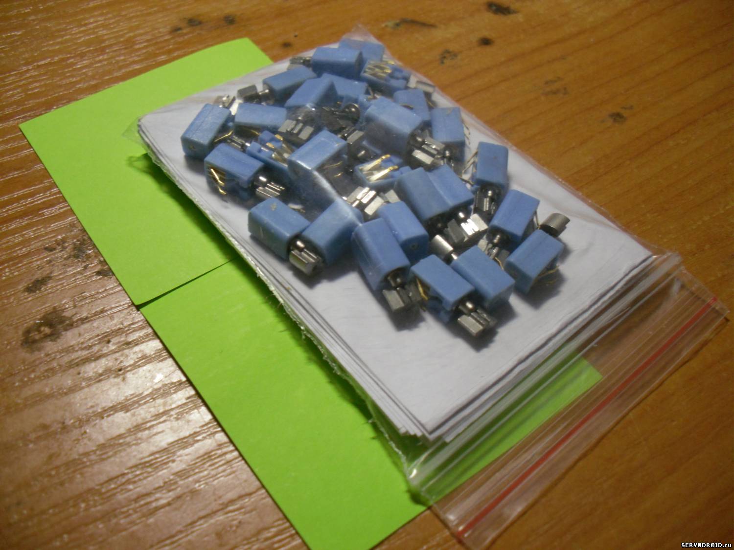

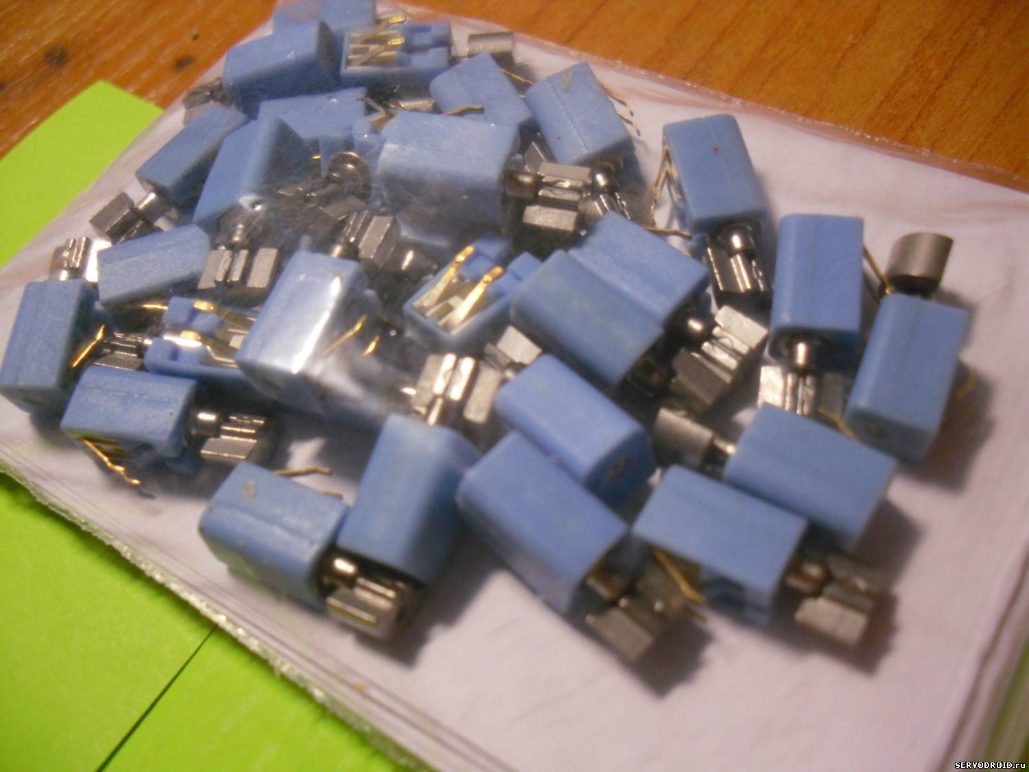

И вот что меня интересует: Где, как вы думаете, можно недорого купить вибромоторы в количестве 15х2 шт ? happy
Отправлено 19.12.2011 - 01:1116
S-T-A-L-K-E-R(А), 900р,за 30 моторов???
ГРАБЕЖ
Поправка, моторы нашел по 25 рублей за штуку ! happy
30 моторов smile

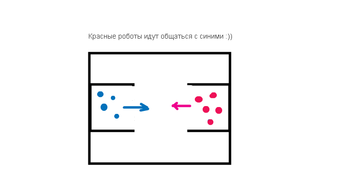

Сейчас нужно придумать корт. Кто какие варианты предлагает ? (нарисуйте в редакторе)
Проект будет представлен тут: http://railab.ru/2012/85-vystavka-robotov-2012.html smile
Отправлено 22.12.2011 - 22:2620
Как вариант можно, даже наверное...возьмем его на заметку.
Мне предложили сделать вариант "трассы", но я его отмел, так как роботы тупо разбегутся...
Еще предложили сделать ведомых и ведущих. Из схемы дихотомического...вот думаю как это реализовать на вибро ? )

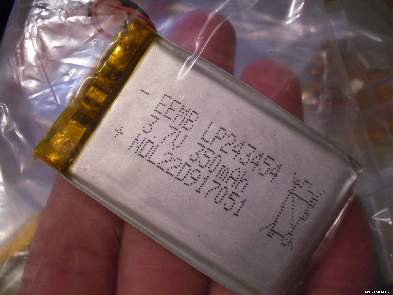

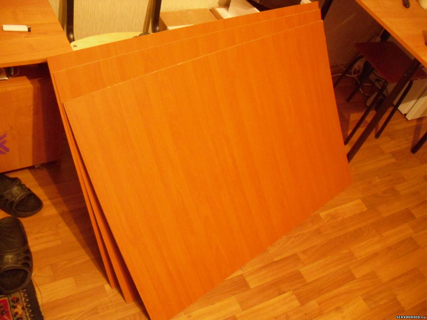

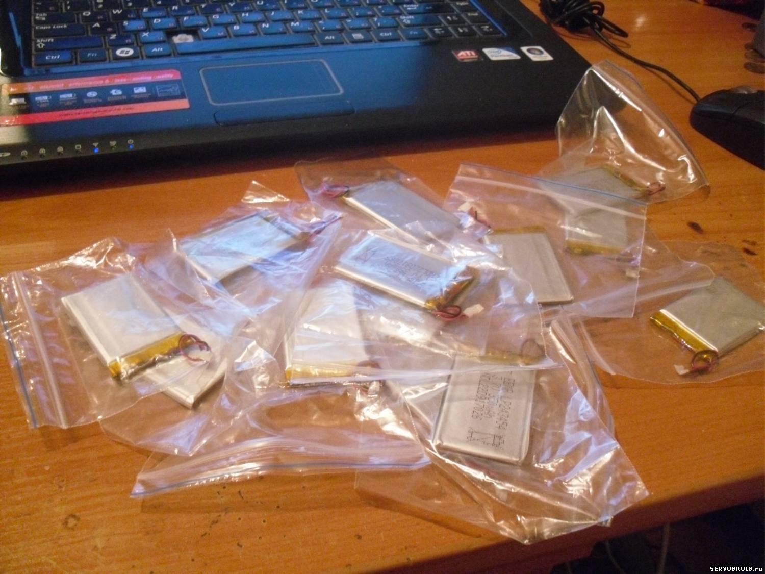

Сегодня закупился аккумуляторами:
А также купил полотно будущей(их) трассы:
Отправлено 23.12.2011 - 17:3522
S-T-A-L-K-E-R(А), нифига себе сколько аккумов
Добавлено (23.12.2011, 17:35)
так это они лайнтрейсеры будут???

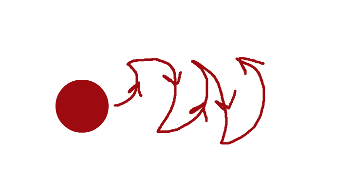

Они когда поворачиваются только вокруг центра донышка крутятся, да?
Вот так бы их заставить крутиться и будут друг за другом носиться, даже схему дихотома можно не менять)
что это за аккумуляторы? как ты их в пробку запихивать будешь??? оО
Quote (Elektro)
-да, других тупо не собралось такое кол-во. Я в магазин приехал "микроника" а там эти черти перестройку затеяли, нихрена на прилавках не лежит, я ведь модель не знал, я так, чисто визуально. Пришлось икать по базе ихней.
Впихну как-нибудь.

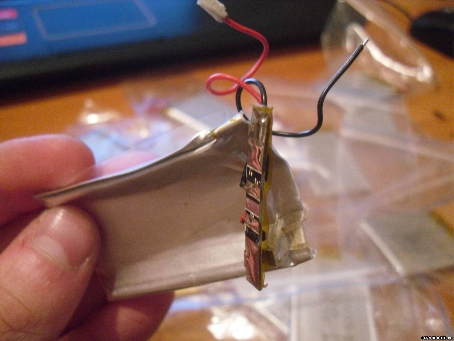

Кстати, как их заряжать ? Можно ли заряжать зарядкой от мобилы ? smile
Отправлено 24.12.2011 - 12:0730
57 сообщений
S-T-A-L-K-E-R(А), его нельзя заряжать,так как это литий,тоесть он не выдержит температуру,да и еще уважаемый С-Т-А-Л-К-Е-Р когда начнуться соревнования???(соревнования Offklne-соревнования)
